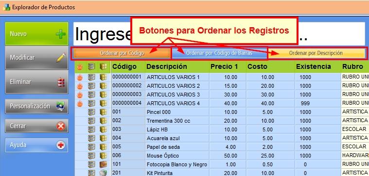

Básicamente cada explorador te da la posibilidad de ordenar los registros por diferentes factores:
57842eeae18c4c0f7d5de963_Botones%20orden
Esto, te permite ordenar la información de esta manera:
57842f653fb9122a09a3fd72_Registros%20ord

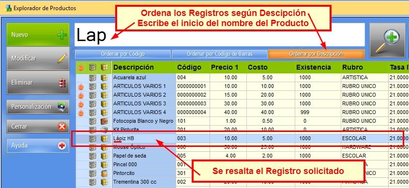

Luego, en el cuadro de búsqueda, se puede buscar información solo por la columna ordenada:
5784300c3fb9122a09a3fd7f_Busqueda%20rapi

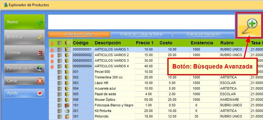

5784304effe8531f09d3c909_Boton%20Busqued
588a2533b6bfb2400e7b509d_EGAFutura-busqu
